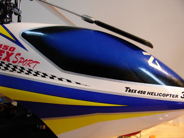

Hier soir en rangeant le 450 sport je me suis appercu qu'en bougant la barre de bell a la main , il etait possible de lui faire toucher le canopy . Sur les votre (rex ou clone) est-ce possible ?
J'ai tout reverfié le montage et rien ne semble a l'envers ou mal monté mais je me demande si il y a zero risque en vol.

DIsons qu'il y a dans la position max de la barre un ecart de 5mm entre elle et le canopy. si je bascule la bdb un peu fort elle touche.

Ouaip , sur le tien ca semble normale. Bon bein je seche, je vais vérifier du cote de l'axe... peut étre a l'envers. scratch
Re: Trex 450 sport
Message  Invité le Dim 12 Déc - 1:58
Apres verification l'axe est dans le bon sens .....
Edit : d'apres vun membre de h4 cette amplitude est normale sur le sport.
