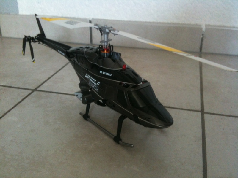

salut les gars voila comme le titre l'indique petite nouveauté j'ai recu suite a un "add to cart" lol
un magnifique fuselage airwolf du sd3 (le 5 etait plus jouli mais pas en stock!!!)
http://i46.servimg.com/u/f46/14/56/70/82/img_0010.jpg
Smile
position du servo ac vraiment pas simple
mise en place sans demontage de la queue ni du rotor mais assez delicat
modif de l'embout de fuselage au niveau de l'ac
prochaine etape delestage des guirlandes
daxx

Message  daxx le Sam 25 Fév - 1:33
voila hier suppression de toutes les guirlandes !!
a part le gyrophare sur le toit franchement a l'echelle,c'est un big gyro lol
[img][/img]
montage d'un skid pour l'instant
[img][/img]
le kit guirlandes lol
[img][/img]

Message  daxx le Dim 26 Fév - 0:21
Pas pour tout de suite, en plus hier en le manipulant il et tombé et crac support dérive cassé!!!
manutio non il s'ouvre pas a l'avant, mais il se sépare en deux au niveau de la fixation de la queue sur le châssis
Hier je voulais le faire voler et du coup suite a la casse pas de vol, alors j'ai poli déjà les supports de pale, fastidieux mais super résultat et plus en concordance avec les couleurs du fuse!
Apres peinture en noir des pales ca donne bien aussi
Maintenant reste plus qu’à recommander le support de dérive et enlever a nouveau le fuse pour modifier la position du servo d’ac qui touche encore donc pas niquel modifier la fente sur l’arrière ou sort la tige du servo d’ac car sa touche un peu, modif du châssis pour pouvoir le fixer dans le fuse avec les trous correspondants
bref quand meme pas mal d'ajustements

Message  daxx le Dim 26 Fév - 5:23
il a volé lol
apres pas mal de reglage de longueur de tige de servo ac,et quelque clope pour les nerfs il et super stable mieux qu'avec la ben zut alors jaune d'avant!!! je peux lacher la telco
incroyable ca fait bien plaisir
par contre au decollage lent,il vibre pas mal,apres en vol nikel
keskecébo

Message  J.D. le Dim 26 Fév - 5:25
tes pales ne serait 'elles pas trop serré??

Message  daxx le Dim 26 Fév - 5:29
pas bete je vais voir ca,parce que oui je les serre pas mal What a Face

Message  daxx le Dim 26 Fév - 6:09
c'etait ca merci JD Very Happy
