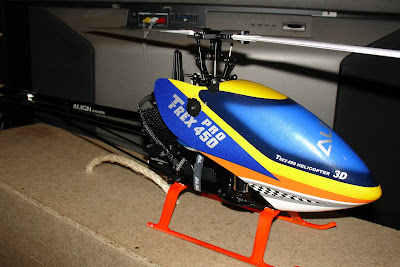

Le Trex 450 Pro est le dernier né en terme de 450 chez Align .
Caracteristiques :
- Longeur : 635mm
- Hauteur : 230mm
- Diamètre rotor : 710mm
- Diamètre rotor anticouple : 158mm
- Pignon moteur : 12 ou 13 dents
- Couronne : 150 dents
- Couronne d'autorotation : 106 dents
- Pignon d'entrainement : 25 dents
- Ratio : 1:12.5:4.24 / 1:11.5:4.24
- Poid sans électronique : 450Gr
- Poid en ordre de vol : 780Gr approximativement.

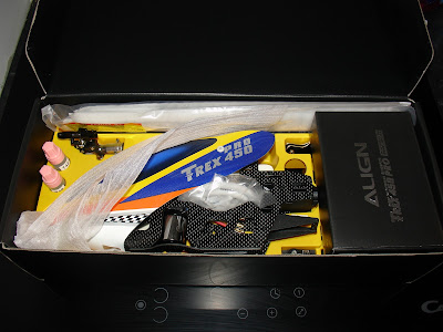

Quelques photos du Super Combo:
Le montage:
Aucune difficulté particulière rencontrée lors du montage si l'on suit pas à pas la notice , tout rentre au bon endroit . Seul petit bémol quand même , l'installation de l'electronique est un peu pénible si l'on recherche un montage bien propre. Le Chassis étant très étroit le choix du recepteur ainsi que le chemin des cables devront être ajusté au mieu, prévoyez une bonne heure rien pour l'electro, c'est un vrai casse tête. Pour protéger les cables de toutes agressions exterieur j'ai utilisé de la gaine tréssée dispo chez hk pour quelques Euro .

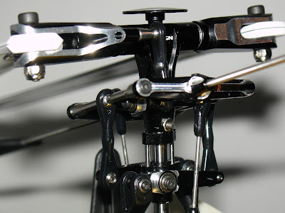

La tête pas encore Fbl :
Et l'Ac Torque tube :

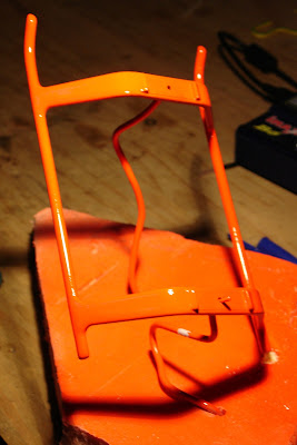

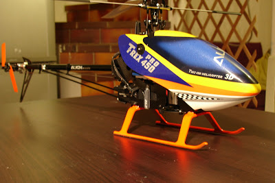

Vu le temps pourris qu'on ce tape en ce moment il me fallais une occupation, ayant la vue qui baisse j'ai décidé de rendre mon pro un peu plus visible .
un peu de peinture sur les skis :
une petite bulle a venir :
Avec l'ac KDDB Orange si je le vois pas je me met cerf-volant Wink

Le pro viens de perdre sa barre de bell et le voila donc avec une belle tete Rjx. Me manque les pales et la regle de pas pour commencer le réglage du beastX. Je suis quand meme surpris ,le fait qu'il n'y est plus cette foutue barre le réglage de la tete devient d'une simplicité impressionnante. La rjx est parcontre plus basse que la tete align sur le coup ca surprend un peu mais le resultat donne un helico plus agressif sur le plan visuel. J'imagine que du coup le centre de gravité va se retrouver encore plus bas... ce pro va devenir un monstre de stabilité Wink
